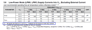

MSP430FR50431安装在定制电路板上并经过验证。 定制电路板的电流消耗远高于 MSP430FR50431数据表中列出的电流消耗。
当进入低功耗模式时、数据表典型值为2uA、但定制板为90uA。
我正在查看这篇文章、但我还没有弄清楚哪一个在影响、电流在增加。
低功耗状态使用 LPM3、进入 LPM3前的处理如下。

    尊敬的 Conor:
    您能试试这段代码吗? 在我的测试板上、它的电流低于1uA。
    e2e.ti.com/.../8686.test.c
    我看到您将 GPIO 设置为输入。 如果 GPIO 悬空、也会导致堆叠。
    伊森
    您好、伊森
    当我根据收到的源进行尝试时、电流消耗约为2uA。 浮空似乎是原因。
    我还想问您有关源代码的情况。 是否还应该将未安装在 FR5043上的端口的方向设置为0xFF? 由于端口7只有0、因此当我设置它时、我只确定作为0x01存在的端口的方向。
    谢谢。
    Conor
    尊敬的 Conor:
    是的、 如果要达到最低电流、则应将未安装在 FR5043上的端口的方向设置为0xFF、因为这些引脚是实际存在的。
