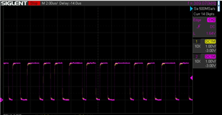

    示例:(其中品红色是引脚8、黄色是引脚7)
    8个目标、Vcc = 3.2V -一些故障。 引脚7和8是不同的。
    8个目标、Vcc = 2.7V、全部导通。  引脚7和8的电压相同。

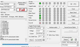

    1个 目标、Vcc = 3.2V -失败
    1个 目标、Vcc = 3.2V、无外部交流适配器-故障

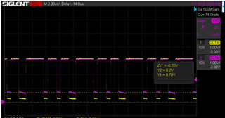

    在主过程的"闪存编程"部分期间、我们看到行为错误的引脚8 MOSFET 输出:

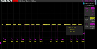

    但是、在 该过程中的保险丝熔断部分、引脚8完全能够具有正确的电压电平:
    所以、我认为这不是硬件、接线或电源问题。
    如果我在一分钟内认为这不是配置问题 或螺旋拧紧器件、我可能会猜测在 MSP-GANG 固件中、MOSFET 驱动器电路未能针对主编程过程正确初始化。 稍后、当读取它以熔断保险丝时、 MOSFET 驱动器电路确实会正确初始化或配置、并且我们在引脚8 (TEST/VPP)上看到了正确的电压电平。
    下面是一个显示编程过程末尾和熔丝熔断的宽时间刻度(熔丝熔断 Vpp 被蓝色三角形遮蔽部分)。 您可以看到引脚8突然开始运行:
