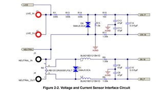

在交流输入端,中性线与 AGND 连接。 因此、同时连接中性点和 AGND 是不是一种好的做法。
    中性点连接到此处的 AGND、因此测量基于中性点、这也有助于防止篡改读数。 如果零线断开、则无法测量电压。
    Luke
    感谢您的回复。 直接提供给微控制器而不进行隔离是否有益?
    尊敬的 Aswanth:
    您是要求 EVM 本身还是一般设计?
    该 EVM 使用交流/直流转换器为3.3V VCC 供电、并为 UART 采用隔离。 请参阅 图10-1: 采用 MSP430I2040的单相和直流嵌入式计量电源中的 EVM 原理图。 调试器接头没有隔离功能、所以确实如此  非常好  建议在输入交流信号之前进行编程和调试。
    只要输入不超出允许的范围、Σ-Δ ADC 输入就没有问题。
