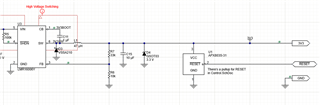

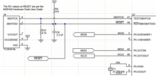

    Johnson、更换芯片不起作用。 您觉得编程接口的设计有什么问题吗?  原理图如下所示。
    周老师、您好!
    我不确定 TEST/SBWTCK 中的下拉电阻器是否存在某些问题。
    其他引脚看起来很正常、您能否在这些引脚中捕获波形?
    Johnson
    Johnson、我们移除了下拉电阻器和2.2nF (设计指南 SLAU278)电容器、但其误差仍然相同。

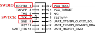

    而对于 MSP-FET、您应该使用这些引脚将映像下载到 MSP430:
    Johnson
