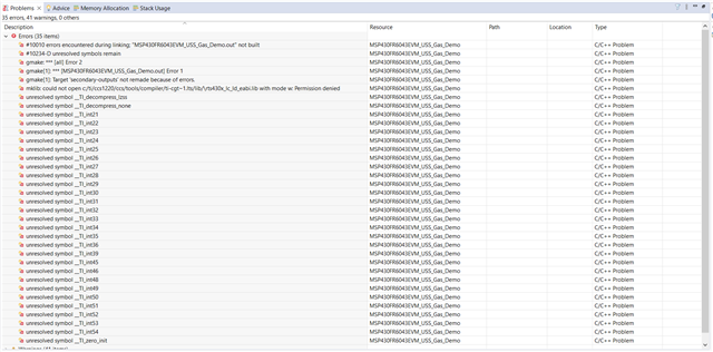

    嗨、
    到目前为止、我还没有使用 CCS、而只使用了 USS_GUI。 当我尝试构建演示项目时、出现了以下问题:
    感谢您的帮助
    康斯坦丁
    您似乎在项目中遗漏了某些内容。
    CCS 安装在何处? 默认应为 C:/ti/ccs12. 如果您更改为其他地址、安装路径可能会导致问题。
    您是否要从"CCS->Projects->Import CCS Projects"导入工程?
    现金 Hao
    嗨、
    我想我已将 CCS 安装在正确的目录中:
    并 通过从 C:\ti\msp\UltrasonicGasFR6043_02_30_00_01\examples\MSP430FR6043EVM_USS_Gas _Demo\ccs 中导入 CCS 工程、如"TIDM-02003"中所述。
    康斯坦丁
    我刚刚在 CCS12.2上尝试、项目构建成功。 您能展示所遇到错误的详细信息吗? 我需要 在下图中提供完整的描述。
    现金 Hao
    您好、没问题
    康斯坦丁
    我更新了 CCS 版本、现在它已正确构建。
