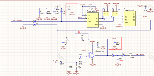

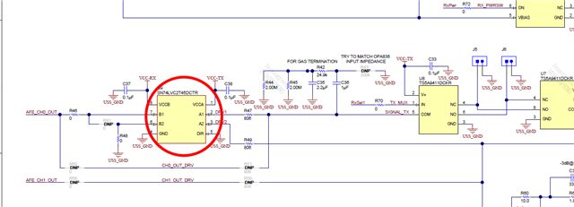

1) 1)客户将 MSP430FR5043方案用作气体计量、并参考了6043EVM 电路板原理图的图1、客户是否可以从下图1中移除 U9数据收发器并将其更改为图2? U9有什么作用?

    您好、Cherry:
    对于 Q1:
    是的、U9用于电平转换、我们的 EVM 能够支持5V 电压来 激励传感器。

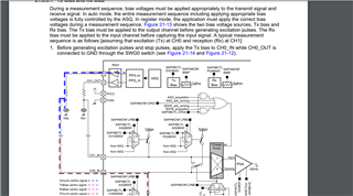

    请参阅 MSP430FR6xx 用户指南:
