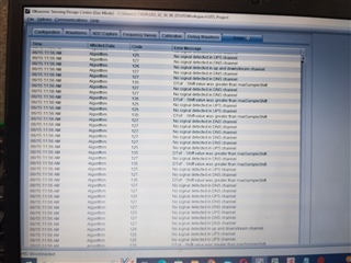

尊敬的 先生/女士:
            在这里、I m 经常收到错误、表示"在上行和下行中未检测到信号"并且"Dtof -shift 值大于 maxshift 值"(错误代码135)、即使使用默认值(复位值)也是如此 在使用 evm430fr6043的超声波感应设计器件中。如何解决此错误...即使在连接到 MSP430模块时也会出现此错误...其中我已将气流传感器连接到 evm430fr6043、图中没有更改、请稍微提供一个解决方案。
    尊敬的 Raja:
    您能否提供有关设置和运行条件的其他信息、例如管道尺寸、传感器安装、USS GUI 中的 ADC 波形捕获等?
