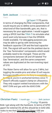

     TI 是否正式支持夹钳式超声波换能器? 我之所以提出此问题、是因为我在论坛上读到一位 TI 工程师提到的"支持钳位式超声波系统"不是 TI 官方支持的。 已随附副本。
    我花了很多时间使用 MSP430FR6047和一些传感器模型、但没有成功。 TI 工程师在其他主题中乐于帮助我解决问题。
    我看到的有关 TI 生产的钳位传感器的最接近的文档是使用0.75英寸管道、但也带有3D 打印外壳。  https://www.ti.com/lit/an/slaa949/slaa949.pdf
    这就是我们要在 启动中尝试执行的操作。
    我们内部设计的超声波水流量计之一、用于在整个农场实现灌溉自动化。 我们将使用尺寸为 10-1200 GPM 的2英寸-20英寸 PVC/钢管。
    我的当前测试使用的是带有两个2MHz 钳位传感器(Audiowell 模型  US0078) 的 EVM430FR6047板以及1英寸和2英寸 PVC 管    、但即使应用30dB 的最大增益、芯片支持的最大脉冲62、我也没有在 ADC 图表上获得正确的振幅。 作为参考、如果我使用预构建的 Audioflow 井管 HS0017、 其中安装了两个内联传感器、一切都正常、并且我得到了正确的读数。
    我了解可能需要使用 TIDA-01486应用更多增益 、但该电路板也不可用于测试。 此外、slaa949文档中提到的换能器也不提供购买、因此我甚至无法 试用它们进行测试。  我可以完成所有工作并进行测试、但我需要 确认   TI 正式支持钳位式超声波换能器、并且有客户在使用它们。

    TI 将从电气角度支持 FR6047、这意味着我们将提供支持、以确保该设计可以正确生成和接收脉冲序列。 但是、TI 无法为系统的机械设计提供支持、我们只是缺乏专业知识、无法就如何设计机械换能器和管道组件提供建议。 如果夹钳式组件能够以足够的信噪比解析信号、则 FR6047应该能够 正常工作。
