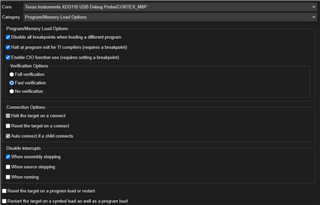

    现金、您好!
    我是否需要与您分享关于我的项目的一些信息?
    我只需通过 CCS 创建"GPIO_toggle_output"示例- Theia。
    默认调试配置如下所示:

    当然可以。 这将会很有帮助。
    我碰巧在 CCS 上发生了与您一样的问题。 当我将新项目下载到 MCU 时、问题就会消失。 您也可以尝试使用它。
