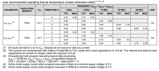

与外部时钟源相比、当由内部 DCO 生成25MHz 时、功耗将增加多少?
小西美
    您好、Konishi、
    我们不提供 DCO 功耗数据、但一些工作电流数据作为您的参考(其中应包括 DCO + CPU):

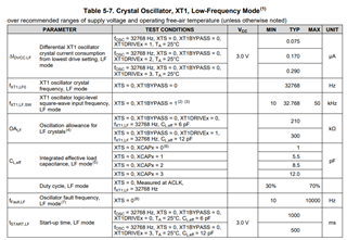

    对于外部晶振电流、F6726不支持高频晶振、因此您可以在数据表中找到 XT1 (32768Hz)的一些电流数据:
