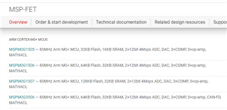

我是否有关于 MSPM0系列调试探针的问题?
我了解了 MSP-FET 可以用于支持的产品中的 MSPM0G 系列。
MSPM0L 系列如何?
我认为两者(L 系列和 G 系列)具有相同的 SWD 调试端口。

    MSP-FET 无法调试 MSPM0器件、网络中存在一些错误。
    这种模式不支持 MSPM0L、也不支持 MSPM0G。
    您需要使用 XDS100来调试 MSPM0器件。
    约翰逊

    例如 L 和 G 系列开发板、在 MSP432上托管一个 XDS110、它提供 CSMIS-DAP v1和 UART。 我认为总是通过 SWD 与处理器通信、并且所有 MSPM0芯片都有 SWD 接口。 因此任何 SWD 探针都应该能够正常工作。
    但更多的想法,不确定 MSP-FET 软件是否支持 MSPM0 ,不能看到它被软件支持,那里你可以下载必要的包 MSPM0 ...
    BTW、MSP-FET (开源固件)可由 SWD 与 MSP432 (Cortex-M4)配合使用。 也许 TI 稍后会添加 Cortex-M0+支持。
    尊敬的 Zrno:
    是的、但实际上、我们现在还没有针对 MSP-FET 支持 MSPM0器件的计划。
    约翰逊
