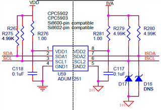

    下面是我们的原理图 LTC2876中与'RXD.INT'连接的组件的图像。 当微控制器进入低功耗模式时、VDD 没有电压。 因此 U17无法运行。
    为了隔离此建议、我从电路板中删除了 U17、并且在低功耗模式关闭电流中没有看到任何变化。
