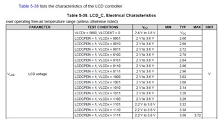

我发现电荷泵的电压比典型值(使用较大的 LCD) 3.5V 略有下降、但实际值为3.44V。
当我们 LCDCPEN = 1时、VLCDx = 1111。
  电荷泵是否有功率限制规格?
    更多实验信息如下。
    为什么在正常波形中 V1下降低于 低功耗波形?
    波形 当前平均值 电流
    峰值
    电压 V1
    COM0的说明(V)
    正常波形
    LCDLP = 0、LCDCPEN = 1、VLCDx = 1111。
    135.73 μ A 187.05 μ A 3.48
    低功耗波形
    LCDLP = 1、 LCDCPEN = 1、VLCDx = 1111。
    46.9 μ A 71.52 μ A 3.52
    我认为  电荷泵没有任何功率限制规格。 并且实际值3.44V  与数据表值典型值3.50V 没有冲突。
    对于正常与低功率波形、较高的电流会引起稍高的压降、这是合理的。
