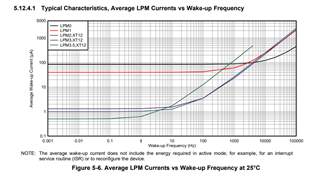

2.约为5.12.4.1典型特性、平均 LPM 电流与唤醒频率的关系(图2)、
什么是唤醒频率? 它是否设置了任何必要的寄存器? 您能否教授唤醒频率设置方法?
此外、是与唤醒频率相关的 LPM3.5电流消耗吗?
图1:外部 RTC 条件。
图2: 5.12.4.1典型特性、平均 LPM 电流与唤醒频率间的关系

    2.此图显示了以特定频率唤醒器件时的平均电流消耗。 例如、如果您以10次、1秒唤醒器件、则平均电流消耗相当于 x 轴上的10Hz 线。
