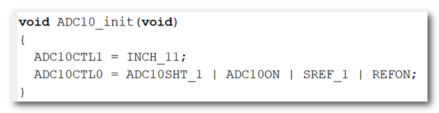

昨天使用了一整天、通过观察调试器可以看到恰好在 ADC/2 通道(INCH_11)上得到了我期望的 VCC 返回值。  '2213的数据表表明它不包含 ADC 外设-好吧、显示为"0通道"、并且图形芯片布局中缺少 ADC 块。
我想知道该模块是否真正位于那里、但 GPIO 上的外部输入通道未连接?

    关于调试器、我可以在 ADC 转换后断点、然后可以看到从 ADC10MEM 产生的传输。  它肯定会得到一个有效的值、并且会得到一个预期值(在数学上是这样)。  ADC 清楚存在。  我一直在使用 MSP 来获得25 yrs。  (感谢 Ken Hines)。
    这个 ADC 处于活跃状态、  可能无法在我的器件中对其进行测试或无法保证、但它可以在内部 VCC /2通道中按预期工作。
    有趣的是、我从2233改用了、因为我们确定不需要 ADC。  但是、出现了一些问题(哈哈)、而且又出现了这些问题。
