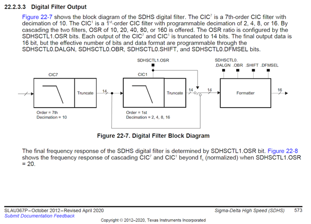

您好:我正在使用 EVM430-FR6043、我有关于过采样的问题。
我想看看执行过采样的项目代码、选项为10、20、40、80和160。
我认为这是在软件中完成的,我要做的是添加另一个过采样选项,320到列表。
我有原因认为这会提供 250KHz 的信号采样频率。
您能建议在项目代码中的哪个地方可以做到这一点吗,或者提供任何意见/建议吗?
道格
    过采样在硬件中完成、具体来说在 SDHS 模块中完成、这是一种 Σ-Δ ADC。 用户指南(SLAU367)的第22章详细介绍了该外设。
    您好: 感谢链接、从阅读信息来看、我们的最大 OSR 为160。  电源小知识
    如上所述、我正在寻找一种方法来获得250KHz 的信号采样频率。
    我当时想...如果我们使用160的 OSR (提供500 KHz 的信号采样率)、而我把捕获记录的大小扩大了2倍... 在这之后,取每一个其他的样本,并把它放入一个数组...这应该提供相同的效果有320的过采样率?
    有任何意见吗?
    道格
    尊敬的 Doug:
    我们将 MSP430FR6043上用于水和燃气计量应用的最小采样频率指示为425kHz。 请参阅 超声波传感设计中心用户指南
    至于您建议的解决方法-我不知道您说您将扩展捕获记录的大小是什么意思。 您能为我解释一下吗?
