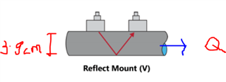

我们将尝试使用500KHz 的反射安装传感器和 EVM430-FR6043评估板、通过3.9cm 的 ABS 塑料管测量气流。 是否可以使用传感器进行风速测量以实现钳制式测量。 理想情况下、我们需要使用钳位测量方法作为我们设计限制的一部分。

    尊敬的 Johnson、谢谢您的回复。 我们希望对以下各项进行体积流量测量: 空气 3.9cm 直径的管道时看到较大的纹波。
    流经管道的液体是空气。 流速范围为0-6000 l/hr。 我们的要求之一是使传感器(500kHz)从外部固定在管道上、而不是在气流路径中。 这意味着施加的波必须穿过塑料并进入气流中。
    对于实现此类测量的可行性、是否有任何建议。
    TI 文档 SNAA266A 中提供了将超声波收发器安装到塑料上的建议。 这用于 TI 的 TUSS4470-EVM。 在这里连接传感器的原理是否相同?

    实际上、在下部、我们没有任何有关该解决方案的专业知识、您需要使用高功率传感器通过管道并保持良好的波形质量。
