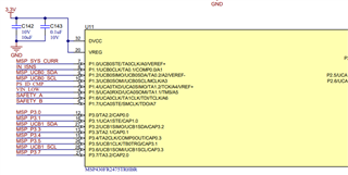

我有一个客户担心、数据表和 TIDA-010240参考设计之间的 MSP430文档存在一些差异。 请参阅以下内容、了解复制的客户工程师消息。
"我开始查看 MSP430FR2475TRHAT、我注意到文档中存在一些差异。
在随附的参考设计中、针对 MSP430FR2475TRHBR、我将引脚20视为 VREG。 但是、在数据表中、MSP430FR2475TRHBR 的引脚20为 DNC。 我应该相信哪一个? 这些文档中还有哪些其他问题?
即使是此 MSP 的在线 CAD 文件也会调用 VREG 引脚、但数据表为 DNC
https://www.ti.com/tool/TIDA-010240"
提前感谢!
马可
    尊敬的 Marco:
     数据表在这种情况下是正确的、VREG 应该是 MSP430FR2475上的(NC) NO 连接。
    VREG 引脚是 MSP430FR2675 (CapTIvate 电容式触控 MCU)上的 VREG 1、8V Lleo 输出、是 MSP430FR2475上的"无连接"引脚、该引脚是减去电容后的同一器件。
    客户回复:
    然后说明为何 随附文档 中包含 MSP430FR2475TRHBR、其中包括引脚20的 VREG、引脚20似乎直接连接到 VCC。 此文档是否错误?
