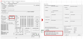

选择"Apply DCO calibration..."时会发生什么情况 包含哪些内容?
此选择应用了什么校准? 我的客户在选择此选项/不选择此选项的情况下写入闪存时遇到困难。 因此他们想知道细节。

    据我了解、DCO 校准数据已存储在数据表中的表6-10所述的 INFO-A 段中。 MSP-GANG GUI 工具可以通过"Include locked INFO-A"选择菜单选择已擦除或未修改的 INFO-A。  客户不选中"包含锁定的 INFO-A"、因此 INFO-A 是未修改的。
     问题1:我的理解是否正确?
     问题2:选择"Apply DCO calibration..."时发生了什么情况 低于上述设置?
     问题3:为什么客户通过选择"Apply DCO calibration..."(应用 DCO 校准失败或成功擦除/写入)会看到差异?

    我查看了 MSP Gang 编程器(MSP-GANG)用户指南(修订版 Q)
    有以下说明:
    MSPGang_Interactive_DCO_Test 从信息存储器位置0x10F8至0x10FF 获取数据、将一个选定的字写入 DCO 寄存器、并实时检查多达8个目标的 DCO 频率。 以 kHz 为单位的测试结果保存在* result_in_kHz 缓冲区中
    我认为编程器在擦除操作之前从信息存储器中获取数据。 如果信息存储器已被擦除、如果选择了"Apply DCO Calibration"、编程器将校准值写回信息存储器。

    但客户尚未选择"包含锁定的信息 A"、这意味着尚未对 INFO-A 进行擦除/写入操作。 是这样吗?
    因此、如果信息存储器"没有"被擦除、如果选择"Apply DCO Calibration"、编程器将执行什么操作?
    请注意、客户说、如果未选择、它在客户系统中无法正常工作。
    小西美
    您好、 Konishi 先生
    >> 表示尚未对 INFO-A 执行擦除/写入操作。 是这样吗?
    可以。 我认为是这样
    >> 所以、如果信息存储器"没有"被擦除、如果选择了"Apply DCO Calibration"、编程器会怎么做?
    此选项为  "如果 DCO 常数无效、则应用 DCO 校准"。
    我认为 、如果"检查 DCO 内容" 无效、将会写回 DCO 校准数据。
    我认为 、 如果 信息存储器"没有"被擦除、DCO 校准数据将不会被写回(不执行任何操作)
    这不符合预期。
    如果 没有选中、说明无法正常工作、请要求客户读出信息存储器内容
