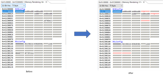

3.在步骤2中写入 NONMAIN 存储器后、当我检查存储器浏览器时、我会看到一个类似下面的值、并且看起来我没有正确写入。 为什么?

    返回到第一个问题、我将通过重写 NONMAIN 区域来尝试实现该设置。
    使用示例代码"flashctl_nonmain_memory_WRITE_LP_MSPM0G3507_nortos_ticlang"重写时、似乎未按前面所述正确重写。
    是否有任何步骤来重写它?
    或者我是否必须事先在 SysConfig 中设置它?
    优先在 SysConfig 中编写 NONMAIN。

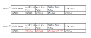

    因此、是否不能在程序运行时按如下所示切换设置?
    如下图所示、在刷写程序时、设置为① μ s、当程序执行期间满足特定条件时、设置更改为② μ s。
    我认为它可以擦除应用程序中的 NONMAIN 并向其写入新值。 使用 SysConfig 可以帮助您正确 计算应写入 NONMAIN 的值。
