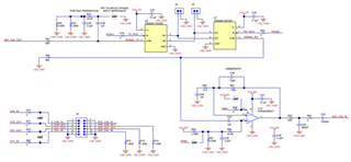

这是 uC 数据表中的图表、其中使用两个通道在两个方向上脉冲/读取一对换能器。
TI 正是通过这种方式在演示板上对其进行设计的、仅使用 CH0并开关 U8和 U9来选择方向:
为了引导您找到该原理图:
  • AFE_CH0_OUT 是 uC 生成的脉冲。
  • U9是一款电压电平转换器、支持我们在比 uC 正在运行(UC-RX)更高的电压(VCC VCC - TX)下对传感器施加脉冲
  • J5和 J6连接到换能器。
  • U8和 U7开关换能器上行/下行。
  • U10是一个放大器、其输出(AFE_CH0_IN)会反馈给 uC 进行分析。
Question:
-演示板为什么不使用双通道? 我假设这是为了避免为两个通道构建电平位移电路和放大器。
-使用两个通道而不是多路复用 CH0有什么好处?
在演示板上,从 U7到放大器(U10)的 SIGNAL_RX 原理图也被路由回电平转换器(U9)。  为什么 SIGNAL_RX 需要返回 U9?
    [报价 userid="563988" url="~/support/microcontrollers/msp-low-power-microcontrollers-group/msp430/f/msp-low-power-microcontroller-forum/1287396/msp430fr6043-ch-0-multiplexing-versus-ch-0-ch1 ]-演示板为什么不同时使用两个通道? 我假设这样做是为了避免为两个通道构建电平位移电路和放大器。
    是的、回答正确。
    Unknown 说:
    -使用两个通道而不是多路复用 CH0有什么好处吗?
    使用两个通道而不是多路复用 CH0存在一些缺点。 两个通道都需要电平转换电路和放大器。 但是、这两个通道的阻抗与外部电路不完全相同。 这将在 CH0和 CH1上引入不同的时间延迟。 并会导致 dTOF 结果不佳。
    [报价 userid="563988" url="~/support/microcontrollers/msp-low-power-microcontrollers-group/msp430/f/msp-low-power-microcontroller-forum/1287396/msp430fr6043-ch-0-multiplexing-versus-ch-0-ch1 "]-在演示板上、电路原理图 SIGNAL_RX 从 U7流出并通往放大器(U10)也被路由回电平转换器(U9)。  为什么 SIGNAL_RX 需要返回 U9?
    Rx 信号需要 R49进行阻抗匹配。 您可以在移除 U9的情况下参阅以下原理图。
    现金豪
    我们计划在电路中使用电平转换器(U9)、因为我们的脉冲电压高于 uC 的供电电压。 如在演示板中那样、将 R49接地端连接到 U9是否有一定的好处?
    R49用于接收路径中的阻抗匹配、而 R47用于发送路径中的阻抗匹配。
    现金豪
    如果我们的设计需要电压转换器(U9)、是否有理由将 R49至 U9的接地端布线? 或者我们能否使用单通道转换器将 RX-R49转换为 VCC TX-R49、并直接将 VCC 接地?
    您可以直接将 R49接地。
