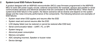

发生什么事了。  当出现错误时、例如将 ESD 发送到 MCU、
    您好、Waragorn:
    MSP430系统 ESD 故障排除指南》第2节 (SLAA932)提供了 MSP430中一些潜在 ESD 故障的概述:
    如您所见、存在多种潜在故障。 实际故障将取决于器件、系统 ESD 保护、ESD 施加位置以及 ESD 级别。
    布兰登·费舍尔
    这是一个过于笼统的问题、几乎任何情况都可能发生、从什么都没有发生到单个短路输出、到芯片完全锁存、这些锁存可以或不可以恢复并重新供电。 在某些情况下、如果器件未被"馈送"、则看门狗计时器可用于使器件复位、并定期复位。
