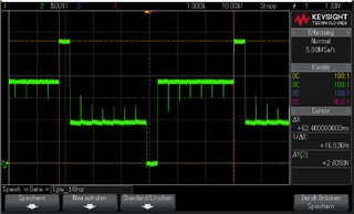

我目前正在测试驱动显示屏时 MSP430FR6989的功耗。 为此、我在 LCD_C 控制器上设置不同的配置。 在测试低功耗波形时、我注意到显示屏的帧速率高于实际设置。 此外、在调试期间、在配置帧速率时会设置正确的位。 但是、当我设置16赫兹时、我没有看到任何闪烁、并且帧速率似乎是预期值的大约两倍。 但是、这种现象仅发生在低功耗波形中。 在正常波形下、帧速率符合预期。 可以帮助我解决这个问题吗?

    您能发布波形吗? 我想再次检查结果是否不遵循 UG。
    这是 COM0的信号形式。 实际上和 UG 中规定的一样、同时设定频率为16Hz。 因此、应能在显示屏上看到清晰的闪烁。 但是、显示运行相对平滑。 如果我设置正常波形、另一方面、在16Hz 时可以看到预期的闪烁。 遗憾的是、我找不到使用低功耗波形提高帧速率的原因。

    1.你的意思是看从波遵循 UG。 不过、您看到 LCD 将以低于16Hz 的频率刷新、而不是  以眼睛低于32Hz 的频率刷新? 如果是、我对此没有太多经验。 将扫描速率设置为156Hz。 如果扫描速率太小、人眼将看到不稳定的显示。
    是的、我看到的波形遵循 UG。 我的意思是、只是通过选择低功耗波形、显示屏似乎具有更高的刷新率。 如果我将16Hz 设置为帧速率、我可以看到正常波形以及低功率波形明显闪烁、眼睛几乎看不到闪烁。
    我通常不会设置16Hz、因为正常波形的闪烁过强、但是如果低功率波形的帧速率可靠地更高、我可以将帧速率保留为16Hz。 这样可以降低一些功耗。
    抓住要点。 问题可能出在这一点上。 对于正常模式、LCD 打开周期在2个 LCD CLK 内(交流信号)。 但对于低功耗模式 、LCD 上的周期处于9 LCD CLK 中。 这意味着在低功耗模式下 LCD 导通时间承受了应力。
    这会导致低功耗模式下的频率更高吗? 在我观察到的低功耗模式下、低功耗模式下的频率是否不应低于较高的频率?
    因此在低功耗模式下、交流频率被扩展。 两次闪烁之间的时间也会缩短。 由于 LCD 时钟频率相同、很难只使用频率来记录结果。 至于人眼,他们有很大的寿命。 我建议您自行进行一些调整。
