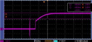

给 MSP430G2553上电时、会发生 MCU 复位似乎不起作用的事件。 我们已确认当 DVCC 启动缓慢时会发生这种情况、但请说明以下有关此行为的说明。
・是否有针对 MSP430G2553的 DVCC 上升时间的任何规格?
・DVCC 电压的上升波形如下。 是否有办法用此电压波形正确启动 MCU?
谢谢。

    请参阅器件数据表中的图12和随附表。

    我已查看了数据表、但没有明确提及压摆率。 为了使 MCU 正常工作、最低压摆率是多少?
    dvcc/dt 是压摆率。
    尊敬的 David:
    我当然知道。 只有 dVcc/dt≦3V/s 符号。 这是最大压摆率、但没有提到下限值。 这种现象在压摆率变慢时发生、因此我们假设压摆率的下限有一定的效果。 请给我一些意见。
    测试条件适用于小于3V/s 的压摆率。 (这非常慢。) 您的屏幕截图缺少清晰的器件、因此无法分辨显示的压摆率。 是大于还是小于3V/s?
    尊敬的 David:
    图中的水平内存为10ms、所以它应该快于3V/s。
    似乎已遵循数据表规格、但复位功能不能正常工作。 是否有可能获得有关原因和对策的一些意见?
    谢谢。
    科诺
    如何判断复位不起作用?
    F2系列对 CPU 速度与电压的要求相当严格。 MCU 将在大约2V 左右启动。 如果您在 CPU 达到适当的水平之前加快 VCC 时钟速度、您可能会将其放入一个"未指定"区域、并且结果会很差。
    在 main ()的开头插入一个__ delay_cycles (" large number"),这是一个非常有保障的诊断/修复方法。
    [编辑:更正了拼写错误。]
