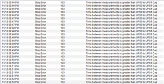

尊敬的先生或女士!
尽管我的 ADC-Capture 看起来似乎正常、但在测量时始终会出现这种错误。
以下是我的设置/参数。
我的 DToF 测量也会关闭、它似乎有时会完全停止~4秒(发生错误103)并开始再次测量。
我已经尝试过将 UPS0设置为 UPS1的时间间隔更长、但错误并没有消失。
请告诉我如何解决这个问题、提前感谢您。
    通常、 延长 UPS0至 UPS1间隙 应该会有所帮助。 您是否已将其至少增加到500ms?
    现金豪
    是的、我做了、该问题无法解决、但是我将 UPS0设置为 UPS1
    您还可以尝试将"脉冲数"降低到20、甚至更低。
    现金豪
    我的 UPS0到 UPS1间隙现在是550ms、我的脉冲数现在是16、其他设置是相同的。 遗憾的是、它仍然不起作用、错误是相同的。 (我也尝试了更高的 UPS0至 UPS1以及不同脉冲数、错误仍然无法解决)
    还有其他想法吗?
    提前感谢您!

    您好
    我希望这就是你的意思。 该视频展示了"连续 ADC 采集"、而屏幕截图展示了运行时出现的错误。 文件是由程序生成的文件!

    我将绘制连续捕获文件的时间戳。 应该是一行。 但是、 图表中似乎出现了周期性突变。 周期大约为25次测量。 您是否在 while ()循环中启用了定期被调用并导致此问题的任何函数?
    现金豪
    到目前为止、我仅 使用了用户应用程序、并没有自己编写任何代码。 有一个可能的,我启用了一些偶然的东西,但我没有添加任何代码到程序。

    尝试在代码中阻止行111 #define USS_APP_DC_OFFSET_ENCELLY_ENABLE。

    我设法做到了、我认为它现在运行得非常好。
    感谢您的帮助!
