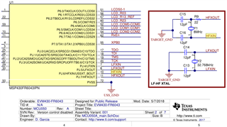

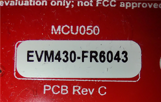

我 有一个适用于 MSP430FR6043的 TI 开发套件、标记为 PCB Rev C
TI 提供了 TIDM-02003原理图(tidrys5.pdf)、表示"Rev:A":
在 UltrasonicGasFR6043_02_30_00_01演示代码中、有一个  _ EVM430_VER__ 编译器开关、默认为0x20、但也可以是0x11:
对于默认值 __EVM430_VER__=0x20,代码尝试将 PJ6设置为  USSXT_BOUT :UltrasonicGasFR6043
	    // Enable monitoring of USSXT_BOUT via PJ.6 pin
        GPIO_setAsPeripheralModuleFunctionOutputPin(GPIO_PORT_PJ,
                                                   GPIO_PIN6,
                                                   GPIO_TERNARY_MODULE_FUNCTION);
但在提供的原理图中、PJ6  HFXIN 从上面经过编辑的图片中可以看出、 这似乎与我电路板上的当前情况相符:
我如何知道我应该使用哪个版本的代码:是否有一些文档会解释"PCB Rev  C "仍匹配原理图"版本: A"? 是否有一些文档对 这两者进行了说明? _ EVM430_VER__  (0x20 与 0x11)选项?
丹尼尔
    Daniel、您好!
    我们没有任何文档来解释其中的差异。 因为0x11版本是早期开发板。 该电路板为蓝色、此红色电路板准备就绪后、我们不再提供给客户。
