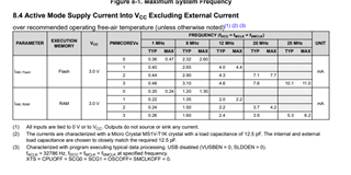

在 TI 库/演示代码库中有一个 MSP430F5529演示代码、可以将其设置为 LPM4睡眠模式、电流约为2uA。
但是、一旦在加电> 22Mhz 时添加加速代码、速度电流(LPM4)将变得非常高。   不确定我遗漏了什么。
非常感谢。

    • 您是否启用了任何可导致 MSP 退出低功耗模式的中断?
    • 您看到的功率值是多少? 这可能会提供有关实际 LPM 的详细信息。

    是、仅启用 P1.2、P1.3、P1.4和 P1.5密钥中断。  其他为禁用状态。 禁用所有 SPI 和 I2C。

    您可以在这些 GPIO 的中断处理程序中放置一个断点吗? 如果您正在测量电流、它应该会帮助您、这样、您就能看到您处于低功耗模式还是工作模式。
    这里是用于低功耗模式的电流。
    这里是运行模式的电流
    如果您激活了任何额外的外设(ADC、比较器等)、那么这些外设会增加您的电流。
