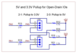

大家好、与 Launchpad 相关、我无法在 Launchpad 中找到 PA1引脚(UART 接收器引脚)。
请帮助我解决相同的问题。
谢谢。此致、
Abhaya Raj Mishra
    您好,Abhaya Raj Mishra
    请查看 MSPM0G3507 LaunchPad 开发套件用户指南(LP-MSPM0G3507)(修订版 B)
    应按相同方式连接这些跳线、或者需要移除这些跳线?
    这取决于您需要对引脚执行的操作。 这些是5V 耐压、开漏并且需要外部上拉电阻器、这正是跳线所提供的。
    请注意、TI 示例使用 PA11实现 UART0-RX 功能、该端口连接到 XDS-110来实现反向通道 UART、可以在 SysConfig 的"引脚多路复用器"部分中进行选择。
    PA0和 PA1均可用作正常的 GPIO。 根据 Keith Barkley 的建议、请在 SDK https://www.ti.com/tool/MSPM0-SDK 上试用我们的示例代码
