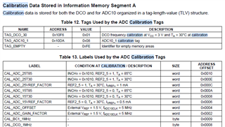

    尊敬的 Luca:
    它具有、请参阅数据表和 TRM:
    产品说明书:
    用户指南:(展示如何使用。)
    伊森

    绝对是一个秋千和一个缺失的地方。 MSP430F1232使用 ADC10、而不是 ADC12。 它也不像 TLV 数据。
    ET 似乎是将所有误差来源与所寻求的总数相结合的结果。
    如此处所述
    尊敬的 Luca:
    大卫是对的。 我错成了2132。 对于1232、它不具有此模板。 这意味着您需要使用软件逐个校准 ADC、并且需要花费大量时间。 请检查是否要采用该解决方案。
