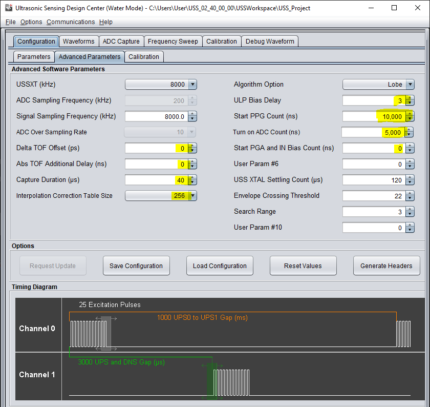

我需要2 MHz 传感器的基本和高级参数值。

    感谢您的答复。 是的、我是这么说。 我看到了两本指南、但详细描述仅涉及1 MHz 换能器、我要的是2 MHz 换能器。 请参阅所附的屏幕截图以了解详情。

    您可以自行找到最适合您的管道和换能器设置的参数。 执行频率扫描、并使用该函数查找 F1的值、如学院所示。 然后尝试获取 ADC 捕获。 将其与 Academy 中的图像进行比较。 尝试调整开启 ADC 计数和捕获持续时间、从而适应 ADC 捕获中的波形。 然后调整其余参数、以获得与 Academy 中的示例类似的波形。 如果您遇到此问题、请制作一个详细描述此问题的主题。
