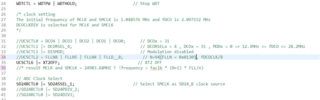

谢谢你一直教我!
请告诉我频率设置。
使用 SD24_B 时、源频率被设定为 SMCLK。 但是、当我查看用户指南时、我认为默认设置为1.048576 MHz。
www.ti.com/.../slau208q.pdf
"当晶振启动完成并稳定下来后、FLL 将使 MCLK 和 SMCLK 稳定到1.048576 MHz 并且 fDCO = 2.097152 MHz。"(5.2 UCS 操作)
我想设置 SMCLK、想知道增加频率是否会对 AD 转换产生影响。
最初、我认为 MCLK 和 SMCLK 输出的是25MHz 的最大频率。
因此、我目前正在使用 CCS12.5.0创建一个程序。
附件是该计划的一部分。
它只是不起作用。 在当前程序中、我打算将其设置为关于25MHz、但在我通过调试启动它时、它会在看门狗计时器处停止。
在同时设置 DCO 和 DCORSEL 时、似乎会发生这种情况。
由于规定了必须确定适当范围才能生成稳定的频率、因此已确定 DCORSEL、DCO 和 MOD 的值。 由于所需的频率接近25MHz、我打算设置 DCORSELx = 4、DCOx = 31、MODx = 0、但它不起作用。
https://www.ti.com/jp/lit/ds/symlink/msp430f6769a.pdf?ts = 1701143243701&ref_url=https%253A%252F%252Fwww.ti.com%252Fproduct%252Fja-jp%252FMSP430F6769A
(__LW_AT__5.8.2时钟规范、 表5-5。 DCO 频率)
我想我使用了错误的频率设置程序或错误地设置了频率范围、但我不能确定。
有人能教我吗?
谢谢你。
俊晴
    我想您可以参考此将 DCO 设置为25MHz 的代码示例。  https://dev.ti.com/tirex/explore/node?node=A__APRsKIF6eDDJCIGtdBDnHw__msp430ware__IOGqZri__LATEST&placeholder=true
    然而、当使用 SD24时、不建议将 MCLK 时钟频率更改为高于1.048576 MHz。 可能会导致其他问题。
    现金豪

    但是、当使用 SD24时、不建议将 MCLK 时钟频率更改为高于1.048576 MHz。 可能会导致其他问题。  [/报价]
    这是否意味着需要将 MCLK (或 SMCLK)设置为默认1.048576 MHz、或者需要使用示例代码中提出的 MCLK 分频方法?
    SD24所使用的最大频率我想改变 SD24的频率的原因是因为我想查看通过改变采样频率所得到的结果。 OSR 设置为1024。 更改 OSR 得到的结果是1024是最好的。 是1.048576 MHz、它是否会分为 SMCLK/2、SMCLK/4等? 如果您想使其更详细、请将示例代码创建的频率除以、然后创建低于1.048576 MHz 的频率。
