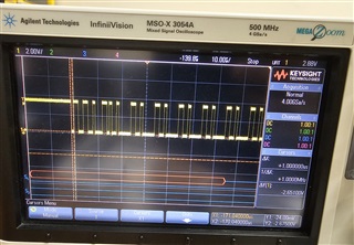

大家好、我正在尝试通过 Water_Demo 发送捕获数据、我使用的方法与"MSP430FR6047EVM_USS_USS_UART"应用中使用的方法相同。 我尝试在"FR6047_USSSWLib_TEMPLATE_example"中 以4800的波特率实现此功能。 不过、在将 UART 传输配置为"MSP430FR6047EVM_USS_UART Water_Demo "后、我得到的 dtof 结果很好、但捕获数据是 gibberish。
MSP430FR6047EVM_USS_UART 中的  Water_Demo 设置是否与 FR6047_USSSWLib_TEMPLATE_example 不同?
我的 UART 配置如下。

这是当我尝试从解串器获取采集数据时
´üÿûÿþÿ²Uª>Àÿÿÿÿÿÿÿÿþÿÿÿýÿþÿýÿþÿýÿüÿþÿüÿýÿýÿúÿýÿýÿüÿûÿýÿûÿþÿûÿ�2Uª>Àÿþÿüÿûÿüÿüÿýÿûÿþÿüÿüÿþÿüÿüÿüÿûÿüÿþÿúÿÿÿýÿûÿûÿûÿýÿüÿüÿb6Uª>ÀÿüÿýÿüÿúÿúÿýÿüÿûÿüÿþÿüÿúÿýÿûÿýÿûÿüÿÿÿûÿüÿüÿüÿúÿüÿúÿüÿV6Uª>ÀÿþÿúÿúÿüÿýÿûÿûÿüÿýÿúÿýÿþÿúÿûÿüÿúÿúÿþÿûÿýÿúÿüÿûÿûÿûÿýÿR6Uª>Àÿµûÿüÿýÿ²Uª>Áÿÿÿÿÿÿÿÿþÿþÿþÿýÿýÿþÿüÿþÿûÿüÿüÿýÿýÿüÿüÿþÿüÿüÿüÿþÿûÿ‚2Uª>Áÿûÿþÿúÿüÿüÿýÿûÿüÿýÿüÿúÿþÿûÿþÿüÿûÿûÿüÿüÿýÿüÿûÿüÿüÿûÿüÿ\6Uª>ÁÿþÿûÿüÿùÿýÿúÿýÿüÿüÿûÿûÿûÿýÿûÿýÿúÿúÿÿÿüÿýÿúÿûÿûÿüÿúÿþÿS6Uª>ÁÿüÿûÿüÿüÿûÿüÿþÿùÿüÿüÿøÿþÿûÿýÿûÿüÿüÿüÿûÿþÿùÿûÿúÿûÿÿÿüÿT6Uª>Á

    我认为我们需要了解您是如何发送数据的? 不等待 TXBuf 清除的实现会对其造成阻碍。 您是否使用示波器对其进行了检查、以验证波特率是否正确?

    感谢您的快速响应。 我按照 Water_Demo 中的相同步骤发送 USS ADC 捕获(UPS 和 DNS 捕获)。 我将使用演示代码中的以下函数。

    大家好、Dylan、我没有逻辑分析仪、但我尝试使用示波器读取该信号、我得到了以下结果。
    我尝试获取这些数据和 DNS 数据、以便像 USS GUI 一样绘制 ADC 图、并想在  FR6047_USSSWLib_TEMPLATE_example 中实现此功能。
    它以大约1us 的位时间运行、或大约1MBaud 的速率运行。 这就是您设置的 PC 吗?
    是的、我已经尝试过波特率1M、仍然是严重的。
    在传输此捕获详细信息时、如何将波特率更改为4800?
    查看代码中的注释、它的数字为9600、这是它应该发送的值、但用户指南中告诉您如何操作的位置。
    9600波特应该有104us 位时间、以便您的时序偏离某个位置。
