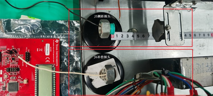

1.我想实现以下功能:
EV 套件包含两个通道 J5和 J6、其中 J6 (UPS)检测到到到有源目标的距离、J5 (DNS)检测到处于固定距离的目标、在相同环境温度下、由 J5探针计算当前声速。 然后计算了 J6的实际距离。
2.问题:
但在测试过程中、发现 Δ ToF > 20us 后、Absolte ToF 的 UPS 和 DNS 捕获值变为0、但 仍可以通过 ADC Capture 窗口看到捕获的 UPS 和 DNS 的完整波形。
3.有待解决:
此项目要求检测距离为200mm、UPS 的最大飞行时间约为1050us、DNS 飞行时间固定在大约250us、Δ 飞行时间范围应大于800us。
    尊敬的 Ben:
    请尝试 在固件中将 USS_ALG_MAX_SAMPLE_SHIFT 参数更改为更大的值、如100或200。
