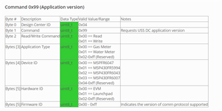

我在这里看到、可以使用此命令来读取版本。
但我想知道如果我使用 MSP430FR50431并且
我会接收值吗?
或者它是否不支持此版本的 MSP?
    您好、Ido、
    您要查看的命令数据包结构基于我们为 USS 评估模块实现的 HID 桥通信协议。 MSP430FR50431未用于具有 HID 桥的评估模块、因此数据包结构不考虑它。
    请注意、即使您使用的器件具有 HID 桥接器、如果您将此数据包直接传输到该 MSP (如 MSP430FR6043)、则不会获得响应、因为该通信结构基于与 MSP430F5528的接口、 它是在 PC 和 MSP430FR6043之间连接通信的 USB 部件。
