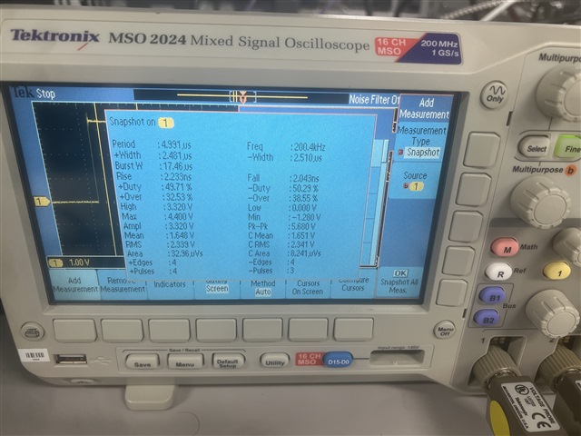

    我在 SLAU846a 2.3.1.2.4下在 SYSOSC 上以16MHz 进行了校准、同时禁用了 PLL。 应用修整值时、无需复位 MCU、也无需重置 MCU 即可测量相同的值。 我在配置之后执行了校准、就像 测试1.
    测试1:
         即使 在 MCU 复位后、也使用 ENABLE_USE_PLL = 0、FCL_ENABLED = 1、FCL_PREVE = 1、测量结果为16.05Mhz。
    测试2:
    使用 ENABLE_USE_PLL = 0、 FCL_ENABLED = 1、 FCL_PERIOD = 0、 在复位前和复位后测量32MHz MCU 15.0Mhz。
    测试3:
    使用 ENABLE_USE_PLL = 1、 FCL_ENABLED = 1、 FCL_PERIOD = 1时、我的测量值为32.4Mhz、 即使 在 MCU 复位后也是如此。 这是按照关于 slau846a  SYSPLL 使用示例(第114页) 的建议和使用 CLK_OUT 且启用频率校正环路(FCL)(存在 ROSC 电阻器)的调整过程(第111页)进行的。 这是我认为应用修整和 PLL 的正确方法、但结果并非预期结果。
    测试4:
    通过使用  ENABLE_USE_PLL = 1、FCL_ENABLED = 1 、FCL_PAYER = 0、我应用时的测量值为32.4Mhz、 但 在复位后、MCU 更改为15.0Mhz、与 测试2 。

    Question:
    我假设测试3是应用修整和 PLL 的正确方法、但当我们测量 SYSOSC 时、该值是意料之外的。 我们的流程是不是错误的?
    由于我们将在不同的值中使用 PLL、但主要是在80MHz 频率下使用、我们应该在启用 PLL 的情况下查看最终值、还是应该在禁用 PLL 但查看 SYSOSC 用户值的情况下执行校准、如16MHz? 由于我们计划在 PLL 中使用不同的时钟频率、因此至少要使用两种时钟频率(80MHz 及其他更低频率以适应低功耗模式下的电流消耗)
    3-我们是否需要在每次更改修整值时执行复位以检查时钟? 我们正在考虑建立一个可以自动校准的功能、但对每一项更改进行复位会更困难。
    4 -要应用 PLL、参考手册中提到我们需要在应用 PLL 之前更改为 FREQ BASE、但由于我们计划使用16MHz FREQ 用户、因此 PLL 参数不同。 因此、如果我们将使用16MHz 的 PLL 并使用80MHz、当我们应用 PLL 时、我们使用直接显示到最终值的值、或者我们应该应用一些逻辑值、思考如何32MHz、然后在应用 FREQ 用户之后我们更改 PLL 值? 这在参考手册上有点模糊。
    您好,Ulysses,
    您能否在时钟输出信号上添加分频器?
    1. 我对您的时钟信号持怀疑态度、因为您的时钟信号边沿没有定义。 它们的变化过程就像在信号上有一个电容器一样。
    2. 我会根据 Sysosc 精度来设置您的目标、SYSPLL 在很大程度上取决于您的输入精度。

    Luke、您好!
    是的、我将使用分频器2重新运行测试。
    1.同意您的意见,这是我在所有测试中看到的信号,但我没有任何连接,是引脚(A14)直接到示波器。 我正在使用 A14引脚上的 Launchpad mspm0g3507时钟输出。 我正在使用示波器100Mhz 1GSa/s。
    2.好的,就是我所期望的,只需要检查一下

    Luke、您好!
    好的、但我的问题是、一旦我以用户频率(16MHz)使用 SYSOSC、并需要以80MHz 的频率运行 CPUCLK、如何正确地应用 PLL?
    1- SYSOSC = BASE_FREQ
    考虑 USER_FREQ (16MHz)应用 PLL 参数、以获得80MHz
    3-将 SYSOSC 更改为 USER_FREQ
    这是正确的方法吗?
    您好,Ulysses,
    使用 sysosc 作为 syspll 源时、sysosc 需要处于基频。 我曾尝试手动更改该设置、但在使用 SYSPLL 时、sysosc 将一直保持在32MHz 状态。
    卢克
    Luke、您好!
    好的、如果我理解正确的话、我们不能以用户频率运行 sysosc 的 PLL、这是正确的吗? 如果我的理解是正确的、那么一旦我们需要 PLL、我们如何提高时钟精度呢? 今天我们可以看到、sysosc 在基础频率下会出现大约2%的误差、这在 我们的系统中是不可接受的、我们需要大约0.5%的误差。
    您好,Ulysses,
    使用 ROSC 电阻器、您应该会获得比2%更好的精度。 左图是使用 FCL 和 ROSC 电阻器时的 sysosc 精度。 典型值在0.5%之内、  您的终端应用工作温度范围将会改变预期值。
    卢克
