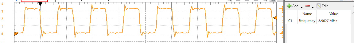

为了测量内部时钟、
我将其从引脚15 (P1.3)设置为输出 MCLK。
频率为4[MHz]。
我实际上是使用示波器对它进行测量的。
如附图所示、波形类似于"正弦波"。
我认为输出的是一个漂亮的方波、但是
内部时钟的波形是否会如随附的图中所示?
如果是这种情况、请告诉我、它不输出美丽的方波的原因是否为零。

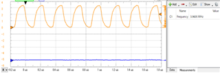

    上述值通过探头设置"1:1"进行测量。
    下面的波形的探针设置为"10:1"。
    存在一些噪声、
    微控制器的内部时钟输出不是漂亮的方波?
    你好、
    这是我可以在数据表中找到的唯一规格。
    微控制器的内部时钟输出不是一个美丽的方波?
    这应该是一个美丽的方波、因为上升和下降时间为10ns、远小于250ns 周期(4MHz)。
    但此波形也与 GPIO 输出相关、并测量设备的输入特性、如输入电容和电阻。
    如果它不影响你的功能、电流波形正常。 噪声是可以接受的。
