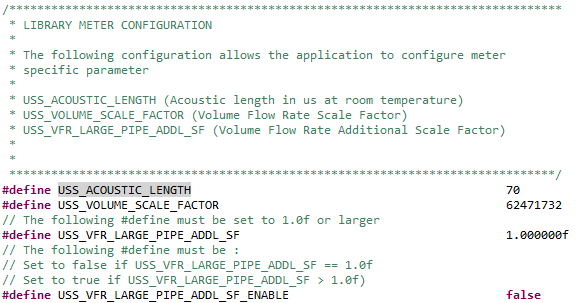

我使用的是 MSP430-FR6047 PCB 及 USS 设计中心和 MSP430FR6047EVM_USS_Demo 项目。
设计中心 GUI 和演示项目版本为02_40_00_00。
我在 USS 演示项目中有一些问题。
(USS_Config\USS_userConfig.h 第343行)
1. USS_Acoustic_length 是什么意思?
2.将此参数用作默认值是否没有问题? (70)
3.如何设置参数?
(我应该参考哪些信息或环境来设置此参数?)
    此"USS_Acoustic_length"参数在 USS 库中不使用。 客户可以直接忽略它。
