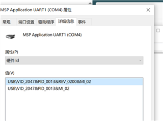

我使用 EVM430-FR6047连接器连接到 PC、但它显示有两个端口已连接(如下所示)、位置信息是相同的。  我有与另一台 PC 的传输、仍然是两个端口。
在这种情况下、我使用 UNIFLASH 和 CCS、可以正常运行、可以下载代码、但当我连接到 USS 时、无法连接它、并显示声明(请参阅下文)。
另一条信息是、我已 将 EVM430-FR6047连接到 USB 集线站。 在此之前、我直接连接到 PC、USS 工作正常。
现在、 我该 怎么办?

    我遵循错误信息 "多,一个 VID 设备与相同的 HID/PID 检测. 只能连接一个设备。"   一些 论坛显示、可以通过 PC regedit.exe 来删除 USB 记录、以使器件成为新器件。 我已取下 COM4/COM5 (EVM 板)的硬件 ID。 与同一 ID (VID_2047)相关的 USB 记录也显示在下面的中。
    我的问题是、这是否解决了 USS GUI 连接问题?  我是否应该在 PC gridit 中删除所有 VID_2047?
    我对这项决议没有经验,但这项建议是有道理的。 你可以尝试检测一个特定的实验,但老实说,我不知道这将有多大的帮助,如果有。 如果问题出在您的 PC 内、则这有点超出我的范围、您可能需要尝试一些方法来查看是否可以再次连接。
    是的,我已经尝试过,它工作. 我认为这可能是一个解决方案可以分享给另一个面临同样问题的人。
