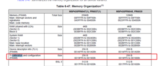

您好
我想在 FRAM 中保留数据、以便在 BSL 加载新映像后仍然可用。
我已经尝试将我的变量放在"noinit"段中、但没有帮助。
我尝试将某个段指定为"NoLoad"、这似乎没有什么区别。
我已经尝试将我的变量放置在用户信息存储器区域(地址0x1800)、但无法写入此区域、即使是在使用 MPU 时也是如此。
加载新映像后,用户信息存储器应保持不变,但似乎被阻止在此芯片上使用-否则我无法看到解决方案:-)
Br
汤米
    仅供参考:我的项目基于 USS 水表项目。
    如果您可以将数据保存到此区域、请检查:
    否则、您需要控制引导加载程序的 FRAM 擦除范围。
    好的、我现在已经尝试了。
    我也无法将数据保存到该区域。
    没有问题从它读取,但我不能保存任何东西。 这是否意味着 fr6047上没有可用的用户信息内存?
    是的、它没有信息存储器/用户存储器。
    我认为有两种解决方案:
    1.无需使用引导加载程序执行批量擦除。 您确实需要按扇区进行擦除(您需要更改 BSL 命令)
    2.使用 BSL 读取这些内存,将这些内存与您的代码结合起来,然后下载 BSL。 (您需要编写脚本来执行此任务)
    伊森
    您好、Eason、
    谢谢你的建议-我得出了同样的结论:)
