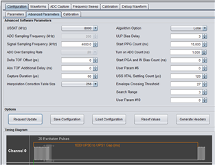

我正在从事超声波流量计量/检测应用工作。 我正在使用 Procomm 1 MHz 传感器、这是3/8英寸聚乙烯管外部的夹子式传感器。 换能器采用 W 配置、因此我确实将增益最大值设置为30.8dB、以通过管筒和水获得信号。 我从激励频率的频率扫描开始。 我调整了"# of Pulse"、"Capture Start"和"Capture Duration"。 然后我单击"Envelope Threshold"(包络阈值)。 以下是我在按下"Capture"按钮时的参数和 ADC 采集。
但是、当我查看波形捕获时、我得到了很多 +/-10 uSecond 的不稳定读数。
在获得这些较大的 dToF 值时、我没有遇到任何错误、所以查看论坛时、我看到了 循环滑动、这与我看到的类似、因此我确实将代码更改为 USS_ALG_MAX_RATIO_PEALE_2_PEAK_FLASH_0、重新编译、将 var 更改为微控制器并重新测试。 这对结果没有影响。 我使用示波器查看了上面的信号、我确实将很短的导线焊接到了开发板的背面、以便更轻松地捕获信号。 我确实看到线路上有一些噪声、因此我已尝试尽可能隔离板、但不会看到信号有太多错误(振幅可能会更高、但如果不添加外部放大器、我现在不会这样做、这是可行的)。
每次波形捕获后、噪声都会移动。 仍然看到相同的结果。 我开始查看 ADC 捕获、看看是否能在 ADC 捕获中看到噪声与周期跳周的相关性。 使用"Capture"按钮时、我无法看到任何滑动或偏移、但一切看起来都是相同的。 然后、我进行了"连续采集"、能够采集几个类似如下的 ADC 采集数据:
这似乎是随机发生的,但我还不能确定原因(可能的噪音抛出的 Lobe 算法). 我知道+/- 900 ADC 计数是理想的、但 SLAU810B 指出"系统应可使用低至+/-150 ADC 计数的信号运行"、因此我认为信号强度足够了、我启用了直流失调消除功能以使 ADC 在零附近"居中"、因此我将得到~μ V+/625 ADC 计数。
有人能否确认这是一个循环滑移、如果有、有什么建议可以防止或尽量减少这种情况的发生? 我做什么、UPS 和 DNS 有时彼此形状相同、但 ADC 计数差异不常见、在下一次捕获溢出波形之前、我无法在屏幕截图中捕获到这一点。

    USS 参数

     该图中的 ADC 捕获不好。 我同意您的看法、这种捕获信号可能会导致转差问题。
    接收信号较弱是导致循环滑移问题的根本原因。 我建议在硬件侧尝试增加接收信号强度。 有一个应用手册、用于钳制仪表。  https://www.ti.com/lit/pdf/slaa949
    它具备获得良好接收信号的条件。 比如管道材料、换能器类型、管道设计和超声波凝胶。 那么它们可以获得更好的接收信号。
