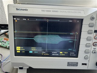

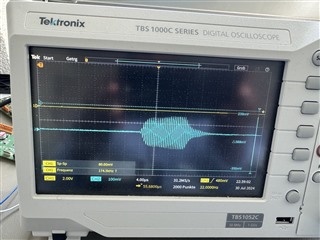

在 静止 状态和流程状态下、ToF 发生意外变化。 我试着使用 OSCi。 但 OSCi 上的信号稳定且良好。

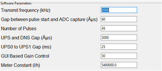

我还附加了配置。 我还尝试了与 EVM430FR6047相同的配置、但它们具有相同的错误。

这是一个很好的例子。 您可以看到、ToF 已发生变化、导致流程发生意外变化。
信号。
以计量流量。 您可以看到 ABS 的行为。 左右 图的 ToF 不同。 但两者都会给出一个正流。  但这也可能在任何时候发生变化、但基准是相同的。
和 OSCI 上的信号。 是相同的。
这是配置

    对于多次出现的负流速、我想知道反射信号是否会导致仪表检测到错误传输。 您是否可以尝试减少脉冲数并增大包络交叉阈值以减少要反射的噪声量、以及提高器件将信号检测为波的阈值? 您还可以尝试增大 UPS 与 DNS 之间的间隙以及 UPS0与 UPS1之间的间隙。

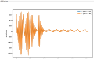

    我现在将使用 ADC 捕获来查看捕获是否与 OSCi 中的相同。 但我有一个问题。
    我看到捕获会自我重复一些次(请参阅图片)。 但在使用 EVM430FR6047的 USDC 中、Capture 功能不会自行重复。
    如何提取它们以获得1个捕获?
    命令0xB4和0xB5描述传输的开始和停止以及要发送的数据包。
    如何使传输的数据包可视化、使其具有与 USDC 软件相同的旧。 对我来说、我展示了所有包含 IN START 和 STOP 的数据包。
    但正如你所看到的,有重复或他们进来,这是很难理解。
    这个问题的原因是、当我能够绘制 Capture 图时、我可以尝试计算 Flow 来查看问题是捕获还是 MCU 中的计算。
    例如、对于我看到的捕获的该图像、前2和后2看起来是相同的。 接下来的数据包看起来有所不同、以此类推。 请参阅 下面的另一个示例:
    感谢您的更新。
    USS GUI 应为给定的上游和下游信号绘制整个 ADC 捕获图。
    命令0xB4表示负载 包含 UPS ADC 捕获、它指示该类型的字节数。 因此、您应该能够读取命令0xB4中指示的字节数、这些命令之后的字节代表 UPS ADC 捕获。 同样、命令0xB5表示 DNS ADC 捕获相同。 因此、如果您查看命令0xB4及其后面的字节、您应该只看到 UPS 信号。 0xB4和0xB5之间的字节并不表示 UPS + DNS 信号。
    在上面的屏幕截图中、器件设置要使用多少个脉冲? 似乎每个波瓣有大约10个脉冲。 我要衡量此处显示的信号是 UPS 信号+ DNS 信号+振铃还是其他类型。

    感谢您的答复。 我还意识到、我添加了 UPS 和 DNS。 现在我要分离 UPS 和 DNS、它看起来不错。 但我只考虑 UPS 和 DNS 长度相等的数据包。 否则,我得到 UPS 和 DNS,在某些情况下包不符合. 有时我会得到信号的开头或结尾。 我不知道原因是什么。

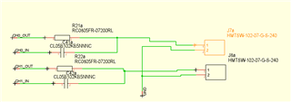

    对于流程中提供的参数、我意识到信号采样频率和 ADC 过采样率以及捕获持续时间具有连接。 因为我使用的是2MHz 传感器、SSF 为8000、ADC 过采样率为10、捕获持续时间为40、这样效果良好。 问题在于、当沿流动方向固定管道时、我会得到一个负流动。 因此、我必须使管道反转才能得到正流量。 我的原理图附在下面。
    J7a 处于流量进入的门槛位置、J8a 处于终点位置。我必须调整更多参数吗?
    很高兴听到您取得了一些进展。 剩下的最后一个问题是负流速、这一点是清楚的。
    从我的观点来看,您的当前固定反转流量管是非常好的。 作为备选项、您可以使用软件交换通道执行捕获的顺序。 这可以通过 USS_swapCaptureChannels()函数来实现。
