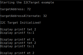

我目前正在 LP-MSPM0L2228上使用 i2c_target 示例、并且正在尝试应用 I2C 目标自身的地址备用功能。
发现在使用 Display_printf 时、该字符串有时会在 i2cTargetCallback 函数中不连续输出、如下面的参考图所示。
不过、mainThread 函数中的 Display_printf 不存在此问题。 有人知道原因吗? 谢谢。

  Display_printf (display、0、0"Display printf test:%0x \n"、test_val);
  返回 retCode;
    尊敬的 EASON:
    如何在应用程序中使用 i2c TargetCallback。
    一个可能的原因是 printf 过程被破坏了。
    我想您使用的是 FreeRTOS i2c 目标示例、但对于任务管理可能存在一些限制。
    B.R.
    SAL
    尊敬的 Sal:
    感谢您的答复。 我后来发现缩短字符串可以防止这一问题发生。
    但我不确定确切的原因是什么。
    蔡奕迅
    尊敬的 EASON:
    所以、这看起来像是其他任务/中断破坏了操作。
    堆栈似乎 因此而损坏。
    B.R.
