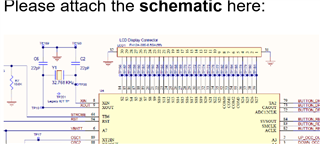

我在这里遇到了一个奇怪的问题、下面是部分原理图、希望您能够在出错时提出建议。
1.在正常操作下,LED 可以在开机后立即显示电图。
2.可疑 MSP 装置只能在8秒后显示字符。
您是否怀疑联系人存在问题? 振荡器问题? 或一些看门狗复位问题?

    8秒是一个很长的时间。  我只能想象器件能保持很长的图像长度、然后器件仍能正常工作、可能是振荡器。
    我看到电路板上有一块晶体、我是否认为代码等待此晶体信号稳定、然后再继续?  我想它会卡在这里。

    使用的振荡器 MPN#是 AWSCR-4.00CP-T4。 如果规格满足要求、您能帮助检查一下吗?
    我们已经在将 MCU 更换为多个单元之前更换了晶体、但并没有得到改善。 然后我们更改了 MCU、它变为正常/正常。 我们执行了 ABA 交换、在首次上电时将正常状态转换为慢速状态。

    进行 ABA 测试时、您是说问题出在电路板上、而不是芯片?
    此外、您提供的器件型号似乎适合您的4MHz 振荡器、但如果启动时间为8秒、我会更可疑32kHz 晶体。  我认为、即使在良好的条件下、这些延迟有时也可能需要几百毫秒才能稳定。
    我们有一个有关 MSP430 32kHz 晶体振荡器的应用手册。   它涉及到晶体选型、选择合适的负载电容、布局甚至测试等所有方面、旨在帮助您查找电路安全因数。  看一下。

    使用的32.768kHz 晶体是 ABS07-32.768kHz-T
    描述:晶振32.768kHz12.5pF SMD
    MPN:ABRACON
    Mfg:ABS07-32.768kHz-T
    使用的 MCU 是 MSP430F449IPZR
    当我检查电容值时、看起来好像没有遵循下面推荐的表。 这是否会影响启动时间并导致8s 延迟? 您是否建议更改它?
    最佳 Rgds、KPK
