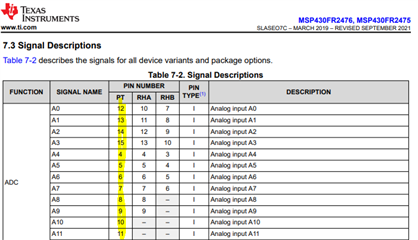

我正在尝试监控10个器件上的10个不同电压。 我正在寻找一种同时监控所有10个电压的器件或方法。 非常感谢您提供任何帮助或建议
电压范围:0V-16VDC。
WJ
    您好、Willer:
    MSP430FR2475TPT 有10个可用通道可供您使用。
    要适应高达16V 的电压、您需要在每个通道上提供一个电阻分压器。  如果在 VDD = 3.3V 的情况下运行、则可施加到任何 ADC 通道的最大电压限制为3.3V。  输入电压的范围会受到限制、具体取决于您为 ADC 选择的基准电压。  例如、如果您使用 VDD 作为基准、则 ADC 可以测量的电压范围为0至3.3V。  如果使用其中一个内部基准电压(1.5v、2.0v、2.5V)表示1.5v、那么您可以测量的电压范围是0到1.5v。  因此、相应地调整分压器的比例。  我建议您测量高达16V 的电压、使用 VDD 作为 ADC 基准。
    该器件的用户指南的第21节介绍了有关 ADC 工作情况的所有详细信息。
