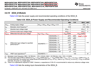

请告诉我 SD0P0和 SD0N0之间允许的最大电压。"
"AVCC 是3V 输入。"
DDdoor
    您好、 DDdoor
    请参阅数据表:
     SD0P0和 SD0N0都需要保持在 AVss - 1 ~ AVcc 范围内、然后还需要保持 VI、A+- VI、A-处于 AVSS/ Vref 增益。
