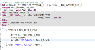

    持续端口 ISR 执行的最可能原因是无法复位 P1IFG 寄存器中的位。 从代码中、我可以看到正在使用哪个位的混淆。 所以我想知道为什么你没有通过读取 P1IV 寄存器来查找源。 执行读操作将复位最高挂起标志。

    读取 P1IV 寄存器在调试输出中提供0值
    1) 1)您如何判断 GPIO ISR 是否连续运行?
    2) 2)我看不出您在何处输入看门狗。 我想这看起来像是循环中对 start_watchdog 的另一调用。
    3) 3)如何/何时读取 P1IV? 我建议使用"Registers"视图、而不是"Expressions"或"Memory"视图。

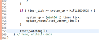

    在闭合 while 环路的大括号之前、我将对看门狗进行馈送。 由于一些限制、我未在该论坛中提供完整的代码。
    其他活动(如温度读取等)也在 while 循环内部进行、但我在查询中未提及。 循环停止执行时内部的调试日志和 GPIO ISR 内部的日志继续执行、这表明 ISR 继续执行、而循环停止工作。
    下面的显示了 while 循环支架结束前的看门狗重新加载。
    下面的显示了使用 P1IV 寄存器的 GPIO ISR 例程。
    重新启动问题已解决。 我从导致问题的 ISR 中删除了调试日志
    我很高兴您启动了该工具。
    在读取相关 P1IFG 位之前已清零、因此 P1IV = 0。
