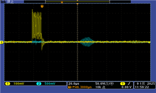

    在仪表钳位上很难接收信号、尤其是在铜管上。 这些捕获计算输出电压。 激励信号查看 Find、表明电路板正在工作。 但这些图片中没有接收信号。 如果您在 示波器中看不到接收信号、则 MCU 也无法接收该信号。

    正常捕获如下所示。 黄色线表示激励信号、蓝色线表示接收信号。
    据我所知、V 配置类型更难获得可接受的接收信号、因为它需要反弹。 我建议在钳位式电表上使用直接路径。
