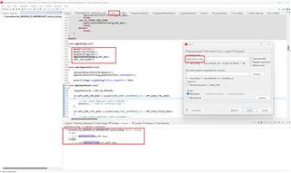

1.我不能按照定义跳转到特定的函数。 无法打开以下功能:
updateConfigsInit()
updateConfigs()
ApplicationConfig (void * GPMC_App)
appReset (void * GPMC_App)
ApplicationLowPriorityRun (void * GPMC_App)
getMCAppSize ()
※我需要了解测量方法并更新​​g_pMotorInputs 中值的周期。

    大家好、Donguk、
    对于函数定义、您在哪里定义了这些函数、还在构建项目? 您还使用哪个版本的 CCS?
    通常、您需要编译工程、然后跳转到定义应该可行。 此外、某些早期版本的 CCS Theia 在执行跳转到定义函数时会遇到问题。 您可能需要更新到最新版本。

    我不知道定义它的位置、因为我在 C:\ti\mspm0_sdk_2_02_00_05\examples\nortos\LP_MSPM0G3507\motor_control_PMSM_sensorless_foc\sensorless-foc_DRV8329中使用了示例文件。
    项目已经被建立并且使用闪存控制电机。
    CCS 版本为 Code Composer Studio 12.8.1、 它没有一个函数可用于转至定义(仅转至声明)、但在大多数情况下、我可以通过 Ctrl +右键单击来转至定义。

    大家好、Donguk、
    我可以看到、您提到的所有6个函数都在 isr.c 文件中定义、并在 ISR.h 文件中声明。 您可以使用 CTRL + F 找到它们。CCS Theia 和 CCS Eclipse 都有搜索功能、您也可以使用该功能查找声明和定义。 最后、如果突出显示这些函数并右键单击它们、则可以选择跳转到函数的定义或声明。 我刚刚在 CCS Theia 1.5中打开了项目、可以跳转到这些部分。 我建议您将 CCS20用于此工程、因为我们建议将最新的 SDK 与最新版本的 Code Composer Studio 配对。

    什么是 ISR。 c 请参阅?
    请检查"C:\ti\mspm0_sdk_2_02_00_05\examples\nortos\LP_MSPM0G3507\motor_control_PMSM_sensorless_foc\sensorless-foc_DRV8329\isr.c"是否正确。
    如果您看一下图片、就会发现它似乎未定义。
    我们将尝试其他各种方法来改善电流波形、稍后再询问。 在此论坛中、首先要做的是找到函数的定义。

    现在我要添加的是、构建日志显示的内容与"调用未声明的函数..."相同 已粘贴的错误。

    您能告诉我定义的功能的图片、位置或定义吗? 虽然电机控制方面的大多数问题都已经解决、但我们仍然面临着新的问题。
    在 ISR 中定义的 FOC_TIMG0_INST_IRQHandler 中断函数中。 C、applicationLowPrimorityRun (g_PMC_App);该函数似乎导致 LIN 通信出现问题。 要解决这个问题、 applicationLowPrimorityRun (g_PMC_App);我们需要查看函数内部的内容。

    我想 Helic 只是在说您可以继续使用以前的 SDK 和包含的库、那么您不必担心最新 SDK 版本中的更改。 如果您更喜欢继续使用同一版本、那就没问题。
    我可以说我已经找到了"未声明功能..."的来源 问题-这些都是在预编译库 FOC_Lib.A 中定义的、因此 IDE 对该定义不可见。 不过、在某个时候、软件团队确实决定在 SDK 源代码中包含 FOC_Lib 函数的定义。 您可以通过参考 [SDK 安装路径]\source\ti\motor_control_pmsm_foc\sensored_modules\appLib\application\source\application.c 来查看上述所有函数的定义
    这应该可以帮助您了解在函数中发生的情况。

    大家好、Donguk、
    您可以自行编辑源代码、然后重新构建它。 您还应该通过调整项目属性来确保您的项目没有使用预编译库、FOC_Lib.A。 您可以通过从 Includes 中删除预编译库来确保不会使用该库。

    是的、这就是我的意思。
    您可以在上面提到的文件路径中看到由 FOC.lib 使用的文件- [SDK 安装路径]\source\ti\motor_control_PMSM_foc\sensored_modules\appLib\application\source\application.c
