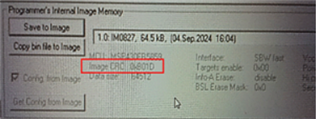

MSP430FR2032IG48R 或 MSP430FR5859IDAR 使用 MSP-GANG 编写。
通常、SUM 代码用于检查写入软件、但使用此编程器时、SUM 不会显示、因此会检查应用程序中显示的 CRC 代码。
但是、结果表明、即使使用相同的编写软件、代码也会因应用版本而异。
比较的应用程序版本为版本。 1.03.01和版本 1.03.08.
您知道原因吗?
此外、还有哪些其他检查功能(例如 SUM)可用?

    尊敬的 Keith:
    已检查 CRC 代码、但不同版本的 MSP-GANG-SOFTWARE 似乎产生不同的 CRC 代码、即使它们是相同的写入程序也是如此。
    请解释原因。
    此问题的唯一解决方案是相同的版本吗?
    Ito

    大家好!
    我的客户只检查上图中的"图像 CRC"。
    我们不会根据我们自己的系统对其进行检查。
    尽管要写入的软件是相同的、但不同版本的应用程序之间的"映像 CRC"也不同。
    Ito
    您好、Ito:
    该软件的版本确实会影响 CRC 计算、相同版本的 MSP-GANG 和相同代码将生成相同的 CRC、但更新任一版本都将更新 CRC。
