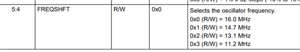

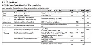

MSP430FR2676数据表包含一个称为 Fcapclk 的参数、该参数的标称值为16 MHz。
在测试条件下、它表明 FREQSHFT=00b。
这是否意味着通过将 FREQSHFT 设置为01b、10b 或11b、可以将频率更改为16 MHz 以外的值?
请你澄清这一点。
DDdoor
    您好、DDdoor:
    CapTIvate 可以在4个不同的频率下运行。  FREQSHFT 控制所需的频率。
